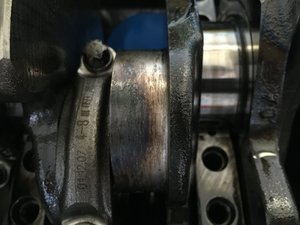

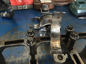

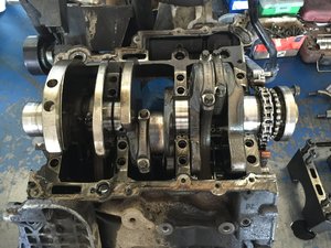

  4. Vladimir11rus
    Vladimir11rus Участник форума
    24 авг 2015
    304
    Q7 3.0TDI S Line
    Вот и вскрыли мой двс
      322 КБ
      957
      528,2 КБ
      917
      412,4 КБ
      831
  5. Diamond86
    Diamond86 Новичок
    21 фев 2016
    54
    Q7/4L 3.0d 07г.BUG
    Какова причина? Пробег? Масло какое заливалось и как часто менялось?
  6. Kondor48
    Kondor48 Живу я здесь
    1 окт 2014
    2.174
    Саратовская обл.
    Q7 3TDI CASA 07г
    По фото не совсем понятно, эта беда с вкладышами только на одном цилиндре?
    Писал же человек на первой странице, пробег 190 ткм. масло Mobil.
  7. Diamond86
    Diamond86 Новичок
    21 фев 2016
    54
    Q7/4L 3.0d 07г.BUG
    Слабо верится в 190 тыс. Скорее 390...Может предыдущий владелец ездил и обслуживал "как дилер рекомендует" и ТО делал раз в 20-30 тыс.км. Вкладыш задрало не просто так- что-то попало в масляный канал (грязь, отложения, левое масло...)

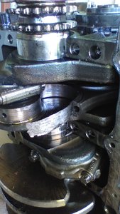

  9. Vital Q7
    Vital Q7 Живу я здесь
    27 июн 2011
    1.216
    Беларусь
    Audi Q7/BUG/07г.
    в точь как у меня

  11. Vladimir11rus
    24 авг 2015
    304
    Q7 3.0TDI S Line
    А по каким критериям ты садишь о пробеге? Кроме одного задроного вкладыша, всё остальное в идеале, как будто ему 20000 км от роду!

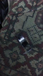

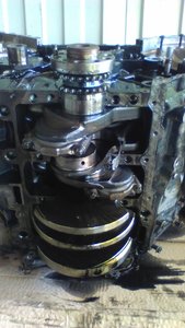

  15. Vital Q7
    27 июн 2011
    1.216
    Беларусь
    Audi Q7/BUG/07г.
    Застучал в дороге, разбераться не было времени. Вскрыли был провернут вкладыш , купил другой движок.
    За год до этого начала появляться стружка в масле (внутри фильтра)но совсем не значительное количество
  16. Vital Q7
    27 июн 2011
    1.216
    Беларусь
    Audi Q7/BUG/07г.
  17. Biruke
    Biruke Живу я здесь
    31 янв 2014
    1.012
    семёрка 4х4, чепырка недопривод
    Я извиняюсь, но если видели это, наверное, надо было заранее лезть, а не ждать год?

  19. Vital Q7
    27 июн 2011
    1.216
    Беларусь
    Audi Q7/BUG/07г.
    После этого проехал 60.000 , время особо небыло оставлять машину. Ну и очередь была на сто
