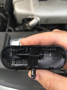

  1. Bugor82
    Bugor82 Новичок
    9 окт 2017
    51
    На моих с обратной стороны было написано "А7"

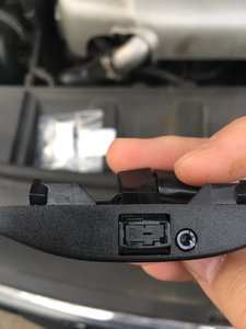

  2. Bugor82
    Bugor82 Новичок
    9 окт 2017
    51
    Не загрузить видео с яблофона( поверьте на слово, что отлично льют. Настроены обе в самое нижнее положение

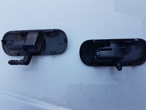

  17. Nukolas
    Nukolas Новичок
    25 июл 2008
    95
    Audi Q7 4.2 tdi BTR
    Решился и тоже поставил себе форсунки от А7.
    На фото слева штатка, справа от А7. Как видно, слегка отличаются подводкой, но по креплениям идентичны.
    Снимаются форсунки просто руками, с небольшим усилием. Шланги со штатной форсунки снимаются крайне неохотно. Клемма обогрева имеет защелку только с одной стороны. В целом сложностей нет.
    Регулировочный винт - торекс 0,9.
    Настроил почти на крайне-нижнее положение. Как и на видео, если стоишь на месте центральная струя местами уходит на крышу. В движении всё четко прилетает на лобовуху. Можно конечно отрегулировать ещё ниже, но тогда боковые струю практически не работают.
    С новыми форсунками гораздо интереснее поливает. Рекомендую этот мод.
    Пока менял, вылил 10 литров омывайки на тесты и съемку )
