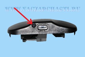

    Докладываю - вместо штатных форсунок омывателя на Q7 рестайл в начале этого года установил следующие:
    4М0955989 - 2 шт. - это ВЕЕРНЫЕ обогреваемые форсунки, они обе СРЕДНИЕ (буква "С" на обратной стороне). Именно эти форсунки не омывают нижний левый угол со стороны водителя и именно они требуют подрезки сопла.
    Сегодня снял эти форсунки и установил:
    Форсунка омывателя левая 4G8 955 987 A
    Форсунка омывателя правая 4G8 955 988 A
    Эти форсунки СТРУЙНО-ВЕЕРНЫЕ и так же обогреваемые, охватывают все стекло, "колхоза" не требуют!
    Внешне отличить их невозможно, только маркировка на обратной стороне их может выдать
    И те и другие устанавливаются за 2 минуты и не требуют никаких переходников.
    Вывод - рекомендую форсунки 4G8 955 987 A и 4G8 955 988 A :nod:
