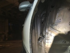

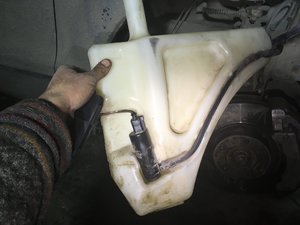

  9. KEO
    KEO Старожил
    21 окт 2015
    5.510
    Коми респ.
    Q7 3.0 TDI (BUG)
    На 4.2 не знаю. Ну думаю примерно там же, где и на 3.0.
    1. Снять переднее правое колесо.
    2. Отсоединить подкрылок. Возможно придётся снимать брызговик.
    3. Отсоединить 2 болта крепления бачка, вытащить его наружу.
    Находится тут.
    Это висит насос подачи на лобовое.
    Выглядит так:
    Сзади - это насос на форсунки фар.
    P.S. У меня тоже форсунки: 5M0 955 986 C9B9.

  10. Mutant
    Mutant Участник форума
    24 авг 2015
    294
    Q7 4.2TDI 2009
    КЕО спасибо за фотки и описание! Я думал сложнее глубже находится. Погода ещё мерзкая : что ни день то снег и грязь!
