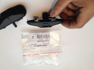

    Вот мой фотоотчёт по установке.
    Брал форсунки: 5M0 955 986 C9B9
    Универсальная форсунка, один артикул на обе стороны (не отличаются "правая" и "левая").
    Вот фото форсунок.
    Только почему то сайт (при загрузке фотографии) перевернул фотку кверху задом :)
    Вот видео.

  18. Амико
    Амико Старожил
    21 ноя 2014
    6.355
    Ауди Q7 3.0 TDI (239л/с) CASA 2009г дорест
    Кео как всегда,супер!То-есть умеешь объяснять и по отчету 10+ балов!Вроде все просто класс!

    Тоже поставил VAG 5M0 955 986 C9B9, но пока зима не придет,трудно сказать лучше или хуже родных будет омывать,хорошо что регулируется очень легко, снимается тоже очень легко,со стороны лобового стекла тянешь рукой вниз и усилия некакого не нужно и вставляется тоже все легко и т.п...Заняло все не спеша максимум 5 минут на обе форсунки... Нужно наверное правое немного отрегулировать,пока мучал брызгом вода закончилась и не успел...
