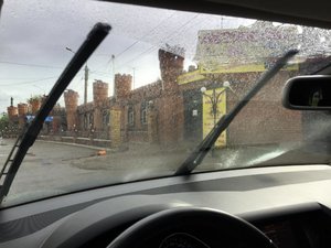

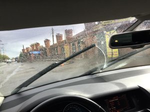

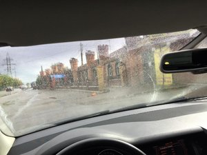

  17. IvanovII
    IvanovII Участник форума
    3 авг 2010
    364
    А7 3.0 FSI
    Познаю мир:rock::D
    Есть подозрение что у меня коряво стоял:umnik:

  18. \\\Гасан
    \\\Гасан Участник форума
    13 мар 2014
    287
    А8,08 г., 3.0TDI
    запросто, попробуй поменять местами
