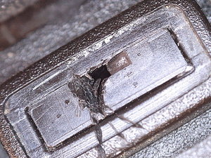

    Еще раз попробовал веерную левую, нижний край не омывает, поковырял на глаз, стало хуже, ну очень хуже :D, слишком проковырял

    Я все то же собираюсь поковырять.А что,туда полотно от ножовки по металлу пролезет?

    Фотка под микроскопом, острым ножиком поковырял, вроде бы нормально. Поставил, брызгает сильно вниз, вчера сровнял паяльником и сегодня еще поковыряю

    Туда кончик канц. ножа еле лезет..... А ты ножовку хочешь запихать...

    А вы чем ковыряли,то же ножом?

    Да!!! Силовым канц. Ножём!! АККУРАТНО, очень АККУРАТНО!!! По маленький :)

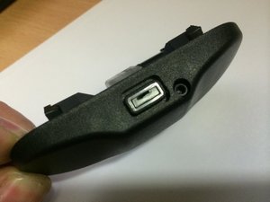

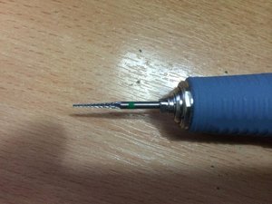

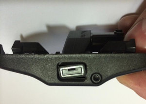

    Дополнение к выше сказанному!
    Левый нижний угол стекла Q7 форсунка не захватывает и он остаётся грязным, чтоб этого избежать расширяем сопло с левой стороны немного под углом, чтоб прижать струю к стеклу иначе всё полетит на зеркало!
