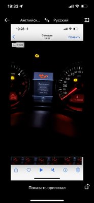

    Всем добрый час!

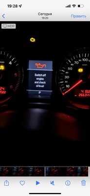

    Проблема такая: помыл машину, и после этого температура начала ползти вверх. Посмотрел антифриз, долил, вроде стало норм. Утром машину не смог завести. Аккум новый, стартер крутит и ноль реакции. Потом заметил, что температура показывает 90. А когда крутил стартер на приборке вылетает красный чайник с каплями. Может кто сталкивался?

    антифриз... а машинка-то масла просит

    Сними разъём с датчика температуры ож и пробуй завести

    С масло всё в норме.

    там ешшо датчик должен быть, не?
