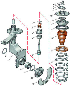

  13. Zloy_Alex
    Zloy_Alex Живу я здесь
    14 дек 2007
    2.862
    Audi 100/45 93г, ABC
    У меня такие звуки вызывают мертвые подшипники стоек(не знаю как точно называются, не опоры), стоят че-то по 800 рублей.
    По крайней мере сервис приговорил их. На днях поеду, поменяю, посмотрим.

  17. Zloy_Alex
    14 дек 2007
    2.862
    Опорный.
    Номер 13 на рисунке.
