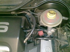

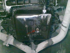

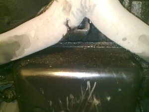

    Некоторые расхождения с руководством!Эта ли пробка проверочная,если да,то где сливная!???!
    Да и какой у меня тип коробки хотелось бы знать???На 4-м фото первая страница Оригинального немецкого сервис плана(книжонка) я так полагаю это характеристики конкретного авто,может тут и тип коробки есть???!!!

    Товарищи ну помогите пожалуйста неужели никто больше не знает...:(машина стоит,с незнанием ездить больше не рискую) к официалам ехать штоль:(((Если нужно могу еще каких фоток выложить с разных сторон и тд,(хотя там больше никаких пробок нету вродь...) а ту которая на 1-м фото я откручивал на заведенной,слил литра полтора,дальше не стал,походу это сливная,ну или я его жестоко перелил!!!

    Заглушка (сапун) имеется на машине? Если есть ,а контрольный щуп отсутствует ( он есть на совсем старых АКПП) ,то контрольная пробка может быть только снизу ,бывает ,что пластиковый колодец внутри отламывается и понять какой уровень сложно ,в этом случае ОТКРУЧИВАЕТСЯ ПОДДОН АКПП и СНИМАЕТСЯ(соответственно прокладка поддона и пластиковый колодец должен быть в наличии) ,тем более что на поддоне представлекнном на фото живого места нет и операцию проводить придеться .. Если не сложно ,дай пожалуйста VIN машины , что-бы понять окончательно...

    Ну вот все что и меется на машине я представил на фото:1)красная заглушка под капотом 2)пробка на поддоне одна единственная(сливная она или контрольная?)Если контрольная,то через что сливать масло???(сам поддон крепится на 4-х болтах)Сам поддон выглядит непрезентабельно но цел,просто пошоркан,даже не мной а предыдущим хозяином!

    Вынужден извиниться :shock:. Действительно контрольной пробки снизу на поддоне здесь нет ,но ,что еще печальнее на этой модификации АКПП (CDU) согласно ЕТКе нет и ЩУПА ! Штатно сапун установлен на трубке ,в которую для проверки уровня масла АКПП вставляется щуп ,причем ,он отдельно номера ( в отличие от постоянно установленного в АКПП ряд АКПП CFX) не имеет ,предпологается он должен идти в составе проверочного инструмента сервиса .. Вряд-ли удастся использовать щуп с другой АКПП ,несколько другая длина трубок.. Одно могу сказать точно ,те самые полтора литра ATF слитые с АКПП надо залить обратно ..
    Еще раз прошу прощения:nod::snooks: ,но адекватной проверочной литературы на данные АКПП не имею ,очевидно нужно будет исходя из длины трубок изготовлявать свой щуп оринтируясь по верхнему срезу поддона АКПП,сомневаюсь ,что такой щуп можно будет найти в мастерской..

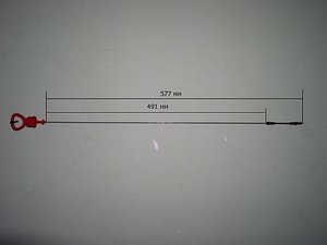

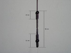

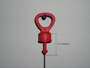

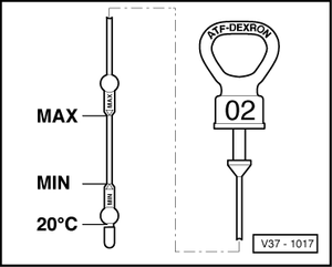

    Масло я назад залил,но от этого не легче...:(чтож делать....амне дали размеры одного щупа,но исходя из вашего сообщения и он не подойдет...!???:icon_suicide::(

    Надо попробывыать использовать подобный щуп (по длине кусок проволоки наконец) и помотреть попадает -ли в рабочую зону(8 cм ) уровень ATF , ну или на крайний случай проверить уровень в мастерской по ремонту АКПП ,там наверняка должен быть щуп для этой АКПП...

    Как это не подойдёт,не забивай голову,делай щуп,меряй и ездий спокойно...
    На пробке написано 2 и на фотках тоже щуп под номером 2
    Нашел тему из которой прислал тебе фотки:
    http://www.audi-club.ru/forum/showt...light=%F3%F0%EE%E2%E5%ED%FC+%E0%EA%EF%EF+%F14
