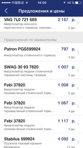

    Поменять амортизатор педали ножника!
    Сенич нравится это.

    купил китайский Patron/ работает уже 1,5 года

    номерок кинь, если не сложно

    феби цена около 1000

    оригинал - Stabilus, он же лежит в упаковке SWAG в 2-3 раза дешевле

    Stabilus - 4000₽
    SWAG, Febi - 1000₽
    VAG -2000₽
