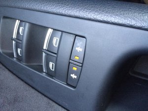

    Вообщем ситуация следующая. Поменял салон на своем авто, обшивки были сразу с проводкой. На предыдущей водительской обшивке, где кнопки стеклоподъемников была кнопка, чтобы можно было заблокировать открытие окон с дверей пассажиров. На новой обшивке фото прилагаю, на машине с которой снят салон была опция блокировки задних дверей от детей, соответственно на этом месте кнопки блокировки стекол нет, а есть кнопки блокировки дверей. Когда я подключил новые обшивки, то у меня сразу загорелись лампочки на кнопках блокировки дверей, как будто задние двери заблокированны. Сами двери открываются изнутри, а вот стекла с задних дверей не открываются, а с водительской все работает.
    При нажатии на кнопки чтобы отключить блокировку левой и правой дверей ничего не происходит, лампа как горела так и горит.
    Сегодня покапался в васе, но ничего такого, как отключить функцию эту не нашел.
    Помогите, может кто сталкивался с такой проблемой? Как отключить функцию, либо как довести ее до ума, чтобы все работало? Пока в голове только возникают мысли что блок кнопок водительской двери менять, чтобы была как и прежде только кнопка блокировки окон, но опять же проводка сделана под те кнопки которые сейчас стоят, будет ли работать другой блок кнопок не понятно.....Выручайте, а то как то не очень что окна с дверей не открываются

    Если я не ошибаюсь то на фотке кнопки как у меня! А блокировать они должны вроде весь зад! Климат , свет ,окна, двери. Даже Видео с етими кнопками выкладывали в теме про скрытые функции q7. Скорей всего нада кодировки смотреть.
    Так и есть. Если горят то сзади всё отключатца. Но водитель и с спереди и сзади может открыть

    Ну у меня климата нет...двери нормально работают, а вот окна нифига...где хоть смотреть эти кодировки? В блоках дверей? Вроде вчера шарился, но по подсказкам ничего не нашел...
    Кто разбирается, помогайте!
