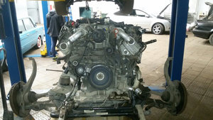

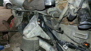

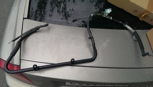

    К сожалению, на Ку7 4.2 tdi(также как и на а8, со слов официалов) заменить плюсовой провод и стартер без съема двигла - невозможно. У меня работа в процессе, кишки все вынули, разобрали.
    Этот провод, проходя в левой части около двигателя(если смотреть со стороны капота) делает излом и именно там у меня видимо возник косяк.
    В этом месте проводка как будто надкусана, а внутри провод имеет зеленоватый оттенок.
    Как оказалось - купить этот провод не такая простая задача - в наличии пока нигде не нашел, только под заказ.
    Стартер вроде живой, завтра определимся нужно ли с ним что-то делать.
    параллельно, раз уж двигло пришлось снять, решили заменить какой-то там вал(или маховик?) на генераторе. Типа тоже слабое место и если кирдыкнется он впоследствии, то придется пол морды разбирать. А так вроде недорого - 3500 запчасть и 500 работа. Ну и решил также заканчивающиеся верхние рычаг заменить, раз уж все разобрано.
    Плюс замена всех жидкостей, в т.ч. в коробке. Получается такое основательное ТО в итоге :)

    итого
    пару-тройку недель назад завершил эпопею.
    итого бюджет мероприятия составил около 60т.р.
    провод - 6000р
    стартер - 22000р
    замена - 35000р
    +масла/жидкости и кое-что по сопутствующему ремонту.
    получилось где-то 2 недели, из них 1.5 запчасти(оригинальные) ехали из берлина(пришлось заказывать, т.к. в наличии нигде в россии провода такого нет).
    Делал в Москве, в районе Авиамоторной. Если кому нужен будет контакт работяг - скину ;)
    для сравнения цены у дилера
    снять/поставить двигло - 122500(обещали еще скидку 50% если все в комплексе буду делать)
    стартер 66000(минус скидос 20%)
    провод 21000.
    итого у дилера около 130т.р. и 3 недели.
    как-то перепаять провод - имхо анреал. Он кондовый такой в пластике.
    Утверждающим о том, что стартер и провод на ЭТОМ двигателе можно поменять не снимая потроха - специально креплю фото.
