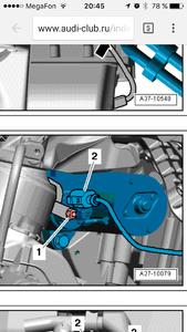

  17. БЕГИмот
    БЕГИмот Живу я в AUDI Q7 4М
    26 дек 2011
    7.811
    Красноярский край
    Q7 4М + 4L BUG,07+Q5 CNCD,13
    Я не смог снять плюсовую клемму с стартера пока не снял фишку. А написано наоборот... странно :(

  20. комбат
    комбат Живу я здесь
    8 дек 2013
    1.559
    Q7 3TD BUG
    Да сначала фишку потом плюсовой провод. По другому никак. На фишке защёлка с красным фиксатором минут 15 снимал пока разобрался.
