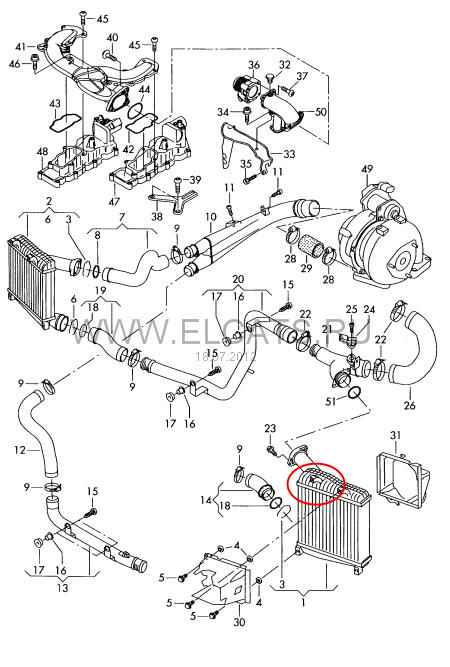

    Utok, можно подробне для клубней, как выпустить воздух??? и куда впрыскивать эфир??? уже озвучили 2 места: в болт за дроссельной заслонкой позиция 32
    http://www.audi-club.ru/forum/attachment.php?attachmentid=281383&d=1342590733
    и воздухосборник, это до фильтра - позиция 32??..... http://www.elcats.ru/audi/scheme.aspx?model=5C700000&pid=85403B38&office=ru
    куда надёжнее???

    Не, у меня другой: http://www.elcats.ru/audi/Parts.aspx?Mdl=5C700000&SubId=EAA0043D
    Сначала надо зарядить аккумулятор до степени нормальной прокрутки стартера. Затем выпустить воздух, откручивая гайки сначала на левой рампе, затем на правой, и при открученой гайке крутить стартер пока из-под гайки не пойдет солярка. То есть открутил одну гайку, покрутил стартер, соляра пошла, закрутил гайку и также на второй рампе. Затем пуск двигателя с помощью болончика.
    Хомут 11 отсоединяется и в трубку 12 пшикается, а болт за дроссельной заслонкой не крутили. После пшика - попытка завода. У нас завелась примерно после 7 - 9 пшика, точно не помню.

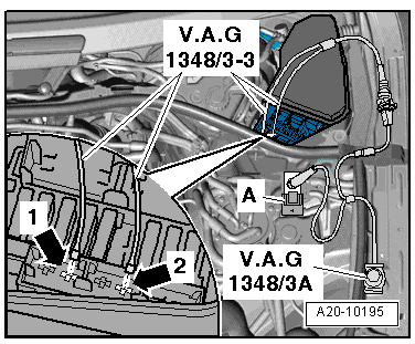

    подав + на предохранители 25А справа у дворников - можно подробнее где найти этот предохранитель (и) ???

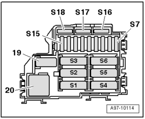

    Тема старая, но инфа нужная.
    S16 S17
