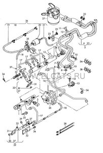

    А распределитель топлива имеется ввиду как на картинке к которому обратка приходит синего цвета?
    http://s1.ipicture.ru/uploads/20120728/AWYTjrv0.png
    Отсоединить питание?
    А на этой картинке под номером 4, он?
