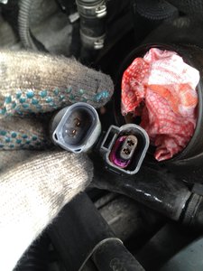

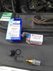

    купил датчик, на корбке другой номер, заказывал как 06А919501А он с права, кольцо резиновое отдельно не было, пришлось взять ремкомплект, может и к лучшему, когда ставил назад, стопор улетел, поставил с ремкомплекта
    ну а самое интересное откуда в датчике и фишке взялась вода фото ниже, похоже на конденсат, датчик чтоль "пробит" вот как бы и все, датчик не звонил не вижу смысла. заменил и все. Цена вопроса 370р. и 10 мин.
