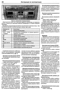

    в этой?
    а теперь читаем внимательно.
    Включением режима ЭКОН автомобиля с дизельным двигателем ОТКЛЮЧАЕТСЯ дополнительный отопитель и тем самым экономится двигатель.
    может я что-то не понимаю, но тут все наоборот, чем ты сказал.

    у меня в книге на оборот еще выделено было.Я так и ездию когда мороз за 30 и двигатель начал держать температуру.

    ну и зря.
    в родной книге с машиной написано
    Bei Dieselfahrzeugen wird durch Wahl des econ-betriebs auch die Zusatzheizung abgeschaltet und damit Kraftsofа gespart.
    что в корявом переводе означает
    При дизельных автомобилях дополнительное отопление также выключается выбором econ-betriebs и вместе с тем Kraftsofа экономится.
    так что, учите матчасть, Шура:laugh:.
