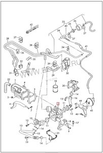

    В EXIST нашел что это вроде [​IMG] Регулирующая заслонка (на фото №2). Она так и должна щелкать?

    Заслонка ЕГР-переключает канал ОГ на радиатор ЕГР

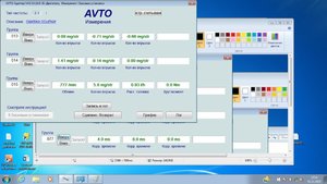

    Снял логи. Подскажите. Параллельно отписал здесь может подскажут.

    #54 quattrosens, 14 дек 2015
    У тебя не одна проблема...
    Во первых проблема со стартёром, крутит 83оборота вместо 200, это повальная болезнь щёток стартёра, плохое качество, на замену + перебока его смотреть по месту.
    Переснять логи по топливным групам 1-13-14, и снять вручную значения по групам 72,73,74,75,76, 77 в каждой групе 3 значения
    Снять логи на полном разгоне , типтроник на 4й передачи с 1000 до 3500оборотов по 1-10-11 группа газ в пол на 99% не на кик-даун !
    З.Ы по тем данным что снял (нет данных по форсункам левой головы !) 1я форсунка на стенд /замену !

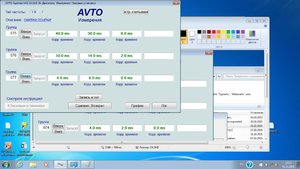

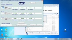

    выкладываю фото по форсункам

    1 и 3 -на проверку!

    Забудь то что я тебе сказал по форсунки, они все в норме :thumbup:
