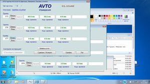

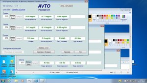

    Подскажите по форсункам:
    1) Какие именно стоят на двигателе BUG? Если можно то номера.
    2) Сделал несколько фото в 72-77 группах, какое у них состояние? Забиты? И что можно сделать?
