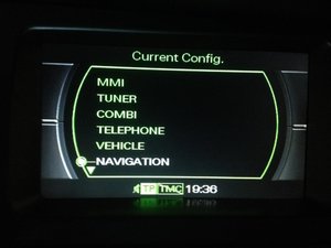

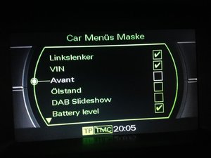

    3) Активировал инженерное меню в MMI, но оно у меня походу на немецком (фото прилагаю). Как его перевести на английский?

  2. Рыжая собака
    Рыжая собака Живу я здесь
    29 дек 2013
    1.828
    Cayenne 958
    на фото вижу меню на английском. Не понял тогда одного из вопросов.

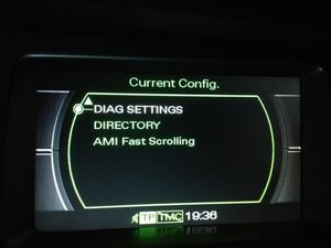

    Вот вошел в какой-то из подпунктов

  4. Сергей на Q7
    Сергей на Q7 Живу я здесь
    20 июл 2014
    1.045
    Q7 4,2 FSI 07EX
    У меня тоже на немецком, но проблем нет. Где-то была тема -перевод сервисного меню вам в помощь.
  5. Рыжая собака
    29 дек 2013
    1.828
    Cayenne 958
    какая-то странная смесь в меню. Часть пунктов исключительно на инглише.

    3) Нашел тему и перевод. Вот если кому понадобиться http://www.audi-club.ru/forum/showthread.php?t=392174. Спасибо Сергей на Q7 и автору темы.
