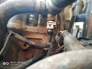

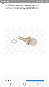

    Подскажите у меня такой датчик как на фото? А то купил сегодня а он вообще не такой под штопор

    А ничего, что там постоянный подогрев воздуха от коллектора сделан? И что механизм переключения горячий-холодный как раз и поддерживает эту температуру воздуха на впуске?

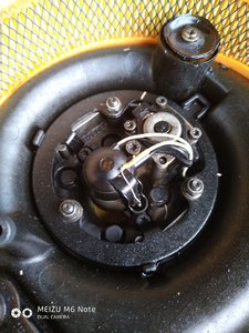

    С помощью маленькой палочки ВРЕМЕННО!!!)) решил вопрос с заслонкой зима лето))Я так понимаю в кастрюле коричневый датчик отвечает за это, а что еще за круглый с другой стороны он для чего? Как проверить мой на работоспособность трубка к нему заглушенна(

    Это не датчик, а термоклапан.
    И это не датчик. Это механизм переключения. Там мембрана (диафрагма), открывающая заслонку механизма.
    Зацепи к нему трубку, и ртом всоси воздух. Заслонка должна открыться.

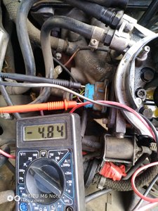

    Подскажи где и какая именно тема про Моники много всяких буду туда писать! Попробовал сегодня проверить и выставить ДПДЗ как сказано в инструкции и не чего хорошего у меня не вышло стало только хуже((( Я так понимаю стабилизатор напряжения умирает((на фото его вольтаж, говорят что паяльником лечится. ДТВВ на фишке перед выходом на мозги измеряю сопротивление и оно не соответствует сопротивлению на самом датчике может что то с разьемом сопротивление фарсунку совпадает а вот ДТВВ на соответствует(Убирать фишку делать на прямую?
