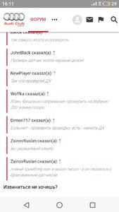

    Проверил провода на бабине их там 3шт один провод без клемы не внушил доверия решил переделать.первый раз при заводке только в полный газ завелась погазовал заглушил.теперь заводится но как на 1цилиндре работает .

    Ну а в данный момент всё же посоветую таки полезть еще раз к РХХ и выставить ему необходимый зазор в концевике, ибо после сей реплики -
    - у меня есть ощущение, что он там был просто прикручен без всякой настройки.
    Оттого и
    И да, советую запомнить одну важнейшую вещь: никогда не трогай педаль газа при запуске двигателя! :umnik:
    Моник не карб, залить движок он может только в случае пробоя выходного ключа в ЭБУ - что случается крайне редко.
    И еще один совет на данный момент: снимай клемму с АКБ минут на 15 после каждого ковыряния с моником и его датчиками.
    Зачем нужна эта процедура - узнаешь в теме по ссылке выше.
    Ну и под конец один вопрос: с подключением цилиндров к трамблёру не накосячил? ))

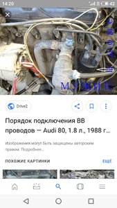

    Ясненько спс за инфу провода вроде так должны быть если фото не врет

    Ты лучше цилиндры правильно подключи. )))
    Они, кстати, от радиатора считаются. ))

    Так что Вы хотите сказать что фото врет что ли)))

    Там может быть разное положение. Привод трамблера можно поставить в любое положение. Что бы правильно собрать провода, надо сосместить метку распредвала и посмотреть куда торчит бегунок. Порядок проводов на трамблере 1,3,4,2 по часовой. На головке 1,2,3,4 от радиатора. Опережение выставляется вращением трамблера, ослабив болт на 13.
