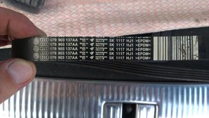

    Купил ремень. Оригинал. Но не могу его поменять, не могу натянуть, как будто коротковат. Предыдуший ремень неоригинал налезал без проблем, хотя он и короче 5РК1113. Где подвох? Если мерять ремни, то новый 1117 короче старого 1113. Может уже ремни не качественные пошли?

    Недавно менял ремень и ролики-всё оригинал.Встал без проблем.Номер такой же,как на фото.

    Натяжитель до упора вниз. И как будто не хватает 1 сантиметра. Видимо подделка попалась.....
