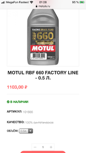

    По 1. Я слышал что есть улучшенные, которые хорошо температуру держат

    Есть, но оно того не стоит, тотже дот 5.1 , темп кипения выше, но срок службы год
  5. Intel7
    Intel7 Живу я здесь
    17 янв 2012
    2.391
    Q7 3.0 TDI 2014
    вот эта по отзывам вышка прям
  6. Cooler-master
    Cooler-master Участник форума
    6 фев 2011
    197
    VW Passat
    Только у нее высокая вязкость на холодную. Лучше брать с низкой вязкостью на холодном. Типо ате сл.6. Зимой информативнее педаль. Ну конечно темп кипения не как у рбф)))
