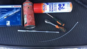

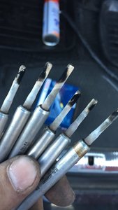

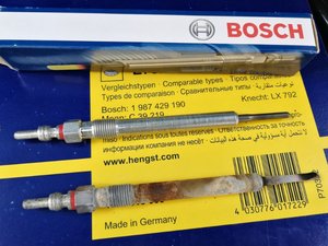

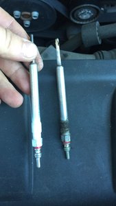

    заменил сегодня свечи накала.. поставил бош..все поменялось без проблем (полность на всю замену ушло 12 минут времени).. новые свечи,резьбы смазал керамикой..

    А пробег какой?

    180 с копейками

    ток спреем очистителем (что на фото ликви молли),чтоб песок и грязь чуток хоть выдуть перед откручиванием. и все

    А зачем менял?
  15. СЛАВИК 21
    СЛАВИК 21 Живу я здесь
    24 июл 2014
    4.304
    АУДИ Q7 3,0TDI
    ну пробег не малый. думал пора уже) перед зимой

    поменял исправные свечи ?
    Амико нравится это.
  17. kibsoft
    kibsoft Участник форума
    18 ноя 2012
    493
    Эстония
    Q7 3.0 CASA 10г.
    Ну не велико они стОят то, чтобы менять по одной, по мере выхода из строя. Поменял перед зимой все и забыл еще на 200т км. Вполне оправдана замена.

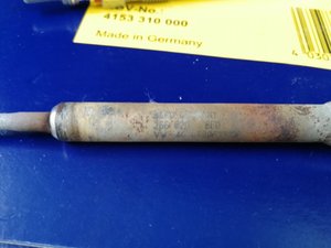

    Только вот на фото свечи подозрительно чистые. Недавно менял свои, пробег 240,так корпус свечи пострашнее выглядит. IMG_20180731_191029~01.jpg IMG_20180731_191153~01.jpg
    СЛАВИК 21 нравится это.
