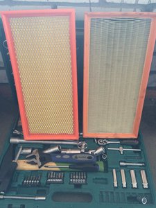

    Воздушный фильтр на 4.2 FSI
    Друзья, недавно делал очередное небольшое ТО на кузе и наткнулся на неплохие воздушные фильтра по 250р:), мож кому пригодится...
    Раньше ставил MANN 39219, но они уже стали под 800 за штучку, а нужно два. Вот решил рискнуть - купил корею AMD.FA731.
    Качество вполне, встает плотно. На фото слева AMD, справа MANN старый.

    Лучше бы маслянный был по вменяемой цене,а то почти под 2000р оригинал стоит,а там картридж то как с 1.2 двигателя.

    Кроилово ведет к попадалову
    Фильтр Манн образец или почти образец по фильтруемости
    Менять на дешовую хрень -пилить сук на котором сидишь
    Разница в фильтруемости мелкких частиц колосальна и попадая в цилиндры -кремний делает свое дело -работает как наждачка
    Делайте правильный выбор ,кроме манна много хороших не дешманских фильтров

    Проще говоря- дешман фильтр пропускает грязь которая попадая в двс может легко привести к задирам:nod:
    На туарегах были случаи когда корпус фильтра по низу плохо застегивали,ну и результат долго не заставлял ждать.

    По фильтрации ,чужь полная ,хоть цитрон ставьте и ничего не изменится,лишьбы плотно прилегала и небыли щелей.
    Перед заменой на новый фильтр,не забывайте очищать корпус возд.фильтра ,от песка .

    Я был на трех на заводах манн в немчурии
    Был в лаборатории где все фильтры проходят проверку на пропуск загрязнений
    Был в лаборатории где проверяют фильтровальную бумагу и полимеры для уплотнения
    Поверьте на слово -разница коллосальна между дешманской бумагой и бумагой сделанной под заказ манном ,мале ,как и манн используют бумагу которую для них и только для них выпускает Ahlstrom, Hollingsworth ,Neenah Gessner
    Выпускают бумагу в Китае -дешовая хрень пока
    Пыль для проверки воздушных фильтров на манн везут из пиндосии с Аризоны ....
    А как проверяют вождушные фильтра на Фильтроне или SCT ,Цитроне?
    Вот и бери после таких экономных хозяев машину ....
    Поэтому везде пишу что нет двух одинаковых моторов при одинаковом пробеге даже
    Все вышесказанное касается и других фильтров ,НО главным фильтром я считаю -ВОЗДУШНЫЙ .
    Выбирать вам конечно -умный поймет ,дураку это все не важно ..:)
