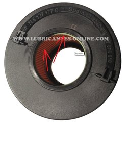

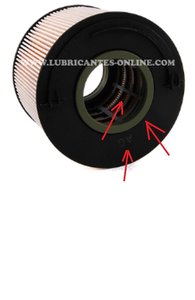

  16. Alex2509
    Alex2509 Живу я здесь
    16 окт 2011
    3.602
    Q7
    мне не понятно почему центральные кольца по разному сделаны (что лучше?) и зачем на одном сетка внутри есть , а на другом нет ....вообще странно почему под одним номером идет 2 варианта фильтров с одинаковыми номерами (7L6 127 177 C , 1 457 070 010) на корпусе .....
  17. kar-go
    kar-go Живу я здесь
    7 сен 2013
    1.593
    Q7 3,6fsi
    Alex2509 Думаю что с сеткой внутри понадежней будет ,кстати с внутренней сеткой на твоем фото -какой номер?
    Ни у боша ни у оригинала -ее нет ,почему в оригинальной коробке с одним номером лежит фильтр с другим -мыслей нет

  18. Alex2509
    16 окт 2011
    3.602
    Q7
    Я же написал номер на коробках один 7l6 127 434 C и на самих фильтрах один 7L6 127 177 C , 1 457 070 010
    Походу страны производства разные .... вот и получается что в оригинальной коробке с одним номером может лежать немного другой фильтр по конструкции
