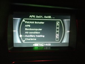

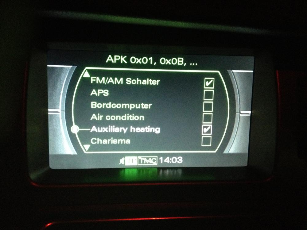

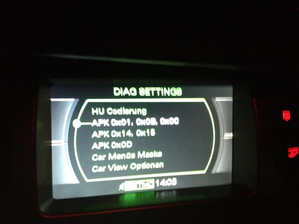

    В общем ситуация на данный момент следующая.
    Нашел я в инженерке где находится включение подогревателя.
    В "APK 0x01, 0x0B, 0x0C" (см. рисунок).
    http://www.audi-club.ru/forum/attachment.php?attachmentid=493596&stc=1&d=1447264751
    Что характерно: галочки там не стояло !!! Несмотря на то, что машины у нас с Вами одинаковые.
    Поставил галочку, нажал Apply settings и вышел из инженерки. Затем заново зашел чтобы проверить: сохранились ли изменения. Сохранились. (см. рисунок ниже).
    http://www.audi-club.ru/forum/attachment.php?attachmentid=493597&stc=1&d=1447264751
    Вышел из инженерки. Перегрузил ММИ (setup+центр.шайба+верхний правый угол). Нажал и отпустил. Экран погас и через 5 секунд опять зажегся.

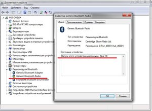

    P.S. Амиран, у меня еще и Блютуф не работает. Система отказывается принимать его.
    http://www.audi-club.ru/forum/attachment.php?attachmentid=493609&stc=1&d=1447270806
    Хотя лампочка на самой флешке-bluetooth горит при вставки её в USB. Прибор не видит блютуфа.
