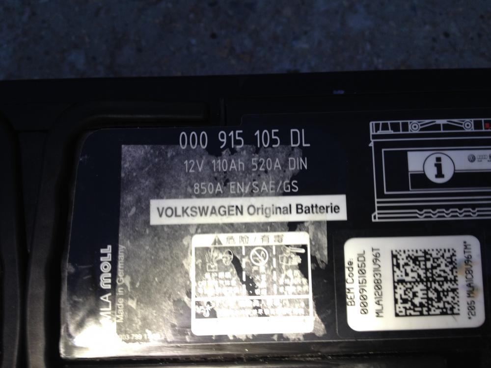

    С одной стороны вот расшифровка моего VIN
    http://www.drive.by/spare/etka/vin/WAUZZZ4L97D001055/
    Написано: АКБ 520 А (110 А*ч)
    Генератор: 180 А.
    С другой стороны, приехал я сегодня в магазин смотреть АКБ. У меня спросили марку машины. Я им все параметры дал (марку, мощность машины, г.в. и т.д.). Мне показывают и говорят, что для меня подойдет 95-110 А*ч. А пусковой ток - 850-920А.
    Я им говорю: так вроде же 520А у меня написано в Вине. Они мне говорят: на 110А*ч таких АКБ на 520А не бывает.
    Странно.
    Снял я сегодня в первый раз свой АКБ. Вытащил и сфотографировал наклейку. Бывший владелец говорил, что покупал оригинал. Похоже что не обманул. См. ниже.
    http://www.audi-club.ru/forum/attachment.php?attachmentid=493511&stc=1&d=1447244601
    Вроде бы написано: 110Ah, 520A. Но что это за цифры строчкой ниже: 850А ?
    Я не понял: данная АКБ на 520 или на 850А ? Зачем две цифры то написаны ?
    И второй вопрос: я слышал, что надо прописывать номер аккумулятора в мозгах машины. Как это делается ? Есть шнурок (VAS5054A), установлена VAS-PC. Я видел в общем меню есть выбор блока АКБ. Его выбрать и там прописать ? И какой конкретно номер берется с АКБ ? Где он обычно на АКБ пишется ? А то там столько номеров, что мама ты моя дорогая.
    И третий вопрос: если я возьму АКБ не на 520А, а скажем на 850-920А - для генератора это не будет слишком большой нагрузкой ?

    В том то и дело,если берешь другой АКБ,другими параметрами,тогда нужно прописывать,если берешь оригинал или похожими параметрами,то прописывать нечего не нужно!Прописывается для того чтоб генератор выдавал правильный ток и акб заряжалась до конца!Что-то типа этого...Сразу же добавлю,сам не разу не прописывал,но думаю сложного нечего нету...Если через "самодиагностика" не получется, пробуй через "Ведомые функции"...

    Где то я читал, что прописывать надо по любому. Независимо от параметров

    Ну не знаю,сами прикиньте,если ты поставишь опять оригинал,то что ты туда будешь прописывать,теже цифры что уже прописано было до этого,смысл тогда в чем,потом многие просто поменяли акб в таком порядке:прикурываешь авто на другой акб,потом снимаешь акб под сиденыя,ставишь новый,все клемы зажимаешь и прикурку отключаешь,прописать всеравно вроде нужно,но ездит человек так,ошибок через шнурок нету,сам проверял,машина заводится отлично,уже четыре месяца прошло и все норм,так что человек даже не парится,я предложил прописать,сказал не нужно,ставил акб не оригинал,Так что итог один,прописать нужно,но большого горя она не принесет если не прописать!Если я не прав,поправте меня! Может быть АКБ раньше выйдет из строя,если до конца не будет заряжатся...Что-то типа этого...

    Амико- не прав. (Не вводи людей в заблуждение пожалуйста).Для каждого оригинального АКБ при прописывании 10 букв/цифр в Б/У записывается информация о каком АКБ речь, стираются данные о циклах и записывается новая история количество зарядов/разрядов, отключения потребителей и т.д и т.п Все есть в описании SSP. )))

    ПРИВЕТ!Как дела?Вот и решили вопрос,как видишь без тебя не как,уже хотел писать тебе в личку!:rock:Все же не понятно,если точно такой же АКБ ставить,то зачем прописывать?:ded:Вроде делов там чтоб прописать 5 минут...

    Кстати, в блоку 61 "Управление АКБ" нет никакой кнопки для прописи аккумулятора. Вопрос: КАК прописать аккумулятор через VAS-PC ? Или какую то другую программу надо ставить для этого ? Параметры АКБ сменились (было 850А, стало 920А), так что надо прописывать по любому.

    5-10 мин делов! Надо фото или цифры со стикера +производитель+емкость и т.п.)

    Вроде же все это на новой АКБ на табличке есть?Ну да,вроде сложного нечего нету!

    Просто замените один на другой и нефиг куда либо лезть - они АБСОЛЮТНО одинаковы.
    На досуге прочтите, чем отличаются разные нормы измерения тока отдачи...
