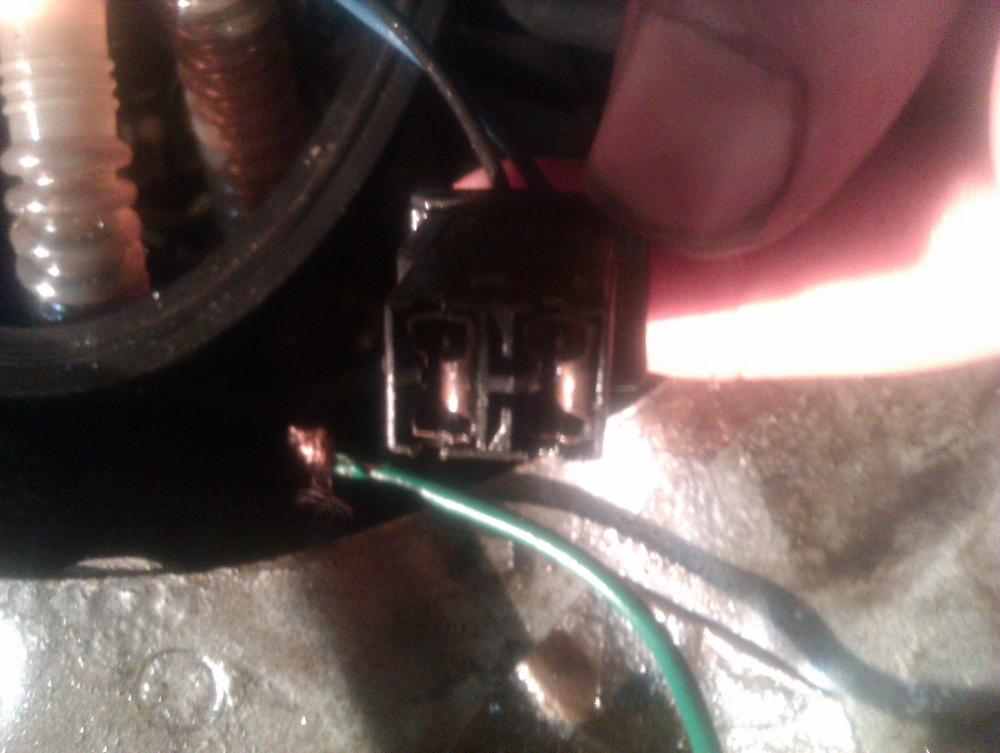

    Приветь в штуцере бензобака была трещина снял бак но насос не тронул собрал опа нету звука сейчас проверил нету тока идущем в бак нужны помощи по двум местам

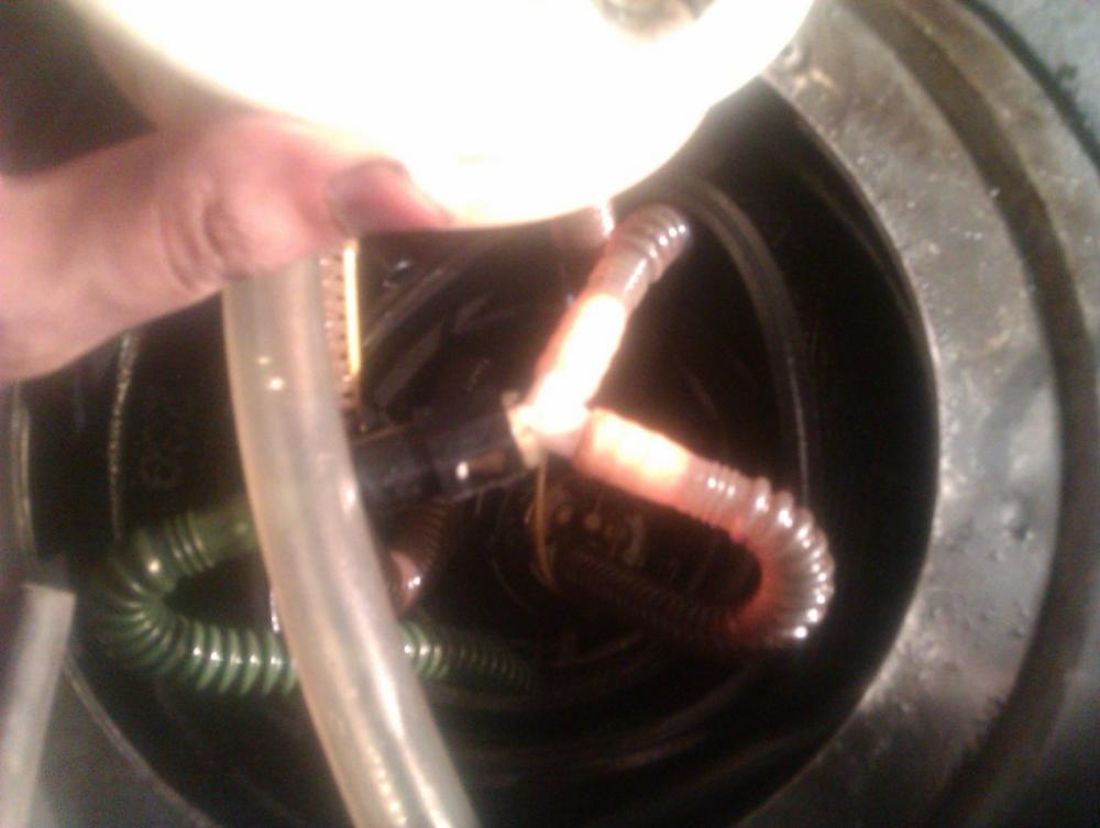

    1. Подключил насос от батарейки работает но топлива на выходе нету внутри есть зелени шланг типа тройник с серыми шнурами вот когда снимаешь этот зеленый то на сером шланге топлива гоняет а когда зеленый то нет. Я думаю это от того что этот зеленый идет на датчик когда он открыть то на выходе есть топлива.А когда датчик не подключен он закрытый. Я прав или нет?
    2. Нет тока в штекере бензонасоса где проверить(и за одно этот датчик)ну скажу правду что я не снимал АКБ когда делал все это.И вот что когда замок открываешь то в моторе есть какой то звук типа реле или искра в районе АБС но не точно. Прощу помочь машина осталось в чужом гараже

    Ну есть идеи про того почему когда включаю от батарейки на выходе нет топлива а когда снимаю зеленый шланг есть топлива ну насос качает (что за тройник из шлангов в насосе одного понял из насоса а другой который с ним рядом как близнец и зеленый для чего?)

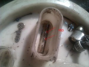

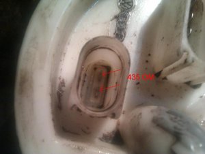

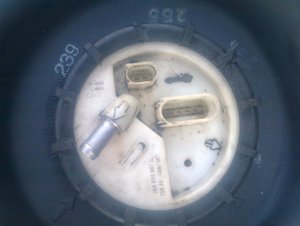

    Приветь сделал замеры вот в картинках все. Когда мерил первый раз было 165 Ом а потом от АКБ даль питание только мотору насоса и качал некоторое время стало 145 почему интересно и этот датчик в насосе а то что 435 это паплвок. В фото есть штекер в каком положение его положит нет идеи. И там этот тройник один шланг от насоса другой к резервному резервуару а другой к эжекционному насосу (так написано в ЕЛСЕ) ну прямой шнур из АКБ к насосу по шлангам топливо идеть но на выходе 0 что делать как быть. И там где 435 Ом туда идет 5 В а там где 163 туда 1,5 В( контакты 2-3). Вот помогите прощу очень. Спасибо за все!!!

  17. igor33
    igor33 Заблокирован
    19 июн 2010
    19.975
    А6/С6 3.0i Q 05
    Слушай внимательно, ты перепутал разъёмы от датчика уровня для стрелки приборной панели и датчика G210 для системы впрыска. Там где у тебя 165, должно быть 435!
    Переставь разъёмы и всё должно заработать правильно.
  18. Elchin
    Elchin Участник форума
    16 апр 2011
    418
    A6/C5 2.5TDI 2000
    Друг там где 435 там запайка а не съемный. Там только два съемных штекера со внутренний стороны один для (+ -) насоса а другой для датчика.А в штекер насоса не идет ток вот я причину ищу
