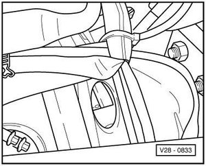

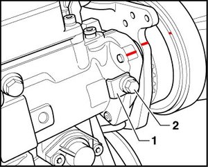

    Не хочу плодить темы , напишу здесь Собрался менять ремень и сальники и для начала попытался определиться с зажиганием и возникли вопросы по какой метке маховика выставлять их две ? на насосе одна но почему то как не крути опережение на 3-4 зуба на шкиве меток не обнаружил кроме точки сделанной маркером и к чему ее привязать не ясно . может кто разжует ?

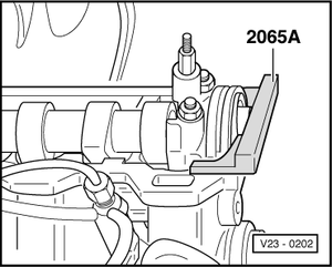

    Первая метка предварительная..что бы не промахнуться...а потом та которая нужна. Если метку на маховике правильно выставишь, то прорезь распредвала (та что со стороны ТНВД) будет как раз параллельна среза головы, куда и следует воткнуть пластину-стопор, ну и естественно кулачки первого цилиндра распредвала будут смотреть вверх, то бишь первый котел в ВМТ.

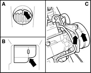

    Метки ТНВД: Одна на кронштейне крепления ТНВД, вторая на самом ТНВД как раз в районе болта, третья на шкиву..такая дырдачка своеобразная .
    Что не понятно пиши....накидаю кучу ссылок где все разжевано. А так все просто, я когда сам перебирал ГРМ...у меня все с пол пинка завелось..

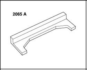

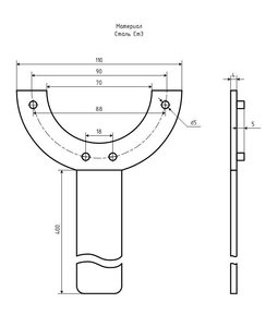

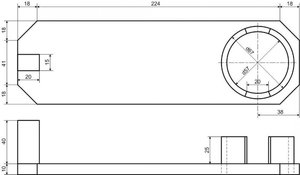

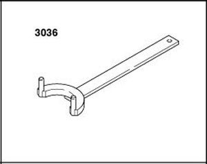

    PS: За чертежи инструмента отдельное спасибо BlindHorse, а стопор распредвала №2065А я из уголка слепил за 10 минут, если не изменяет память толщина 4,5мм., стопор шкива вискомуфты можно сделать из ключа для болгарки, останеться только сделать стопор шестерни распредвала №3036 .
