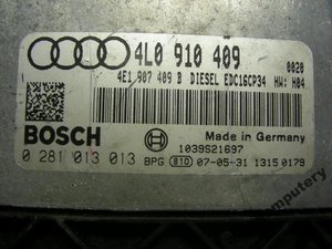

    А то что номер по Бошу другой ничего страшного?

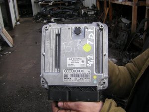

    Audi SQ7
    передлогают и такой

    Они одинаковые просто на первой фотке наклейка не оригинальная поверх оригинальной наклеена ......... главное оригинальный номер чтобы совпадал.... Бошевский может быть разный в зависимости от прошивки (прошивки то новые выходили на этот блок)

    А то что последней буквы В нет? Ничего?

    У тебя на блоке она (буква В) есть? Если по Етке смотреть то 4L0910409 и 4L0910409B и 4L0910409BX одинаковые.

    мой блок 4L0910409B

    Еще один вопросик! Покупаю блок который на фото, не могу понять на какую наклейку с номером смотреть на второй наклейке последняя букваХ
