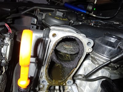

    В связи с открывшимися новыми обстоятельствами, прошу подсказку.
    Так как мотор все равно нужно снимать для замены цепей (пробег по разным данным от 250 до 650 тыс), то начал разбирать верх.
    И похоже обнаружил первопричину проблемы.

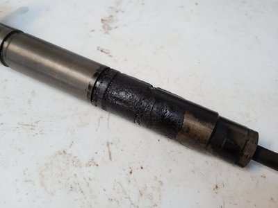

    1. Когда устанавливал форсунки, затянул болты моментом 12 Нм., Прослабил. Для моего мотора нужно 6 Нм + 90градусов.
    В итоге, за 2000 км., выгорели полностью 4 медных прокладки, 1 - осталась не тронутой. 1 - в черных следах выхлопных газов.
    В процессе обжигания форсунок выхлопными газами, 1 форсунка умерла, в открытом положении. Отсюда резкое падение давления и остановка мотора.
    Из-за этого же парение из под маслозаливной крышки, вытолкнутый щуп.
    2. Сильно забит впуск. Фото ниже.
    В машину ни разу ни кто не лазил.
    В итоге вопрос:
    Скорее всего под медными прокладками, на головке, есть прожиги от выхлопных газов. Хотя визуально их не наблюдаю.
    Нужно ли снимать головы для определения степени повреждения? И каким образом вообще оценивается состояние плоскости в головке под медную шайбу?
    Форсунки - понятно, на стенд. Или после таких издевательств однозначно замена вне зависимости от показателей?
    Чему еще нужно уделить повышенное внимание в связи с вышеописанным?
