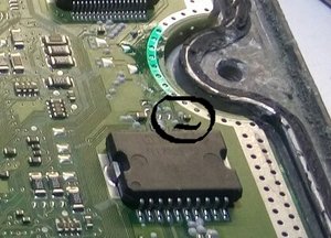

    Приобрел Q7, двигатель CASA с проблемой эбу. Сам эбу такой 4L1910401F EDC17CP04 0281015869.
    Проблема в следующем. Если авто завести как полагается, дождавшись угасания всех лампочек на панели, то останется гореть чек и моргает спиралька, машинка после этого не развивает мощность и не разгонится быстрее 70 км/ч. А если повернуть ключ сразу задействуя стартер, то спиралька не появляется и машинка едет как положено, спокойно набирает и обороты и скорость. Во всех сервисах приговаривают блок на замену или пробную перепрошивку без гарантии результата и без гарантии что мой блок вообще выживет.
    Из-за сильного любопытства я снял и вскрыл блок. В итоге обнаружил отсутствие одного кондера на плате.
    В общем грешу на него и хочу починить плату. Может ли кто подсказать какой кондер должен быть на этом месте.
  2. Melkon&Ratkov
    25 фев 2014
    8.726
    Я дико извиняюсь ... В вы не сами снесли элемент с платы вскрывая блок ?
  3. Babay0302
    Babay0302 Новичок
    15 мар 2021
    10
    Нет. Блок уже вскрывался до меня. Это было видно и по болтам и по герметику. Крышка отошла после легкого прогрева феном.

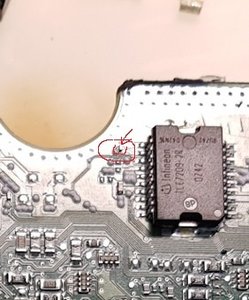

    Нашел в инете фото такой же платы. На ней видно этот элемент. Конденсатор. Но вот его характеристики не могу найти, чтобы его купить и поставить на место.

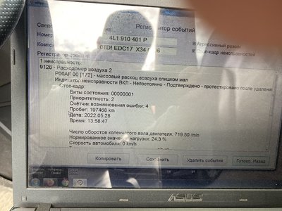

    Добрый день!Подскажите пожалуйста,при езде по трассе замигала спираль,потом загорелся чекдвигатель встал в аварийный режим(не развивает больше 2000об/мин.AUDI Q7 3.0TDI CJGA
  17. EvgenNik8810
    EvgenNik8810 Новичок
    30 май 2022
    9
    Когда постояла во дворе,спираль погасла,машина стала ехать.
  18. EvgenNik8810
    30 май 2022
    9
    Когда скинули ошибку,в городском режиме она не загорается,машина едет.Когда поехал по трассе,спустя км 10 опять то же самое-спираль,двигатель в авар.режим встаёт
  19. Melkon&Ratkov
    25 фев 2014
    8.726
    Мотор чипованый ...
    Герметичность впуска проверяли ?
    ЕГР закрыт ?
  20. EvgenNik8810
    30 май 2022
    9
    Мотор чипованый.Впуск ещё не проверял.
