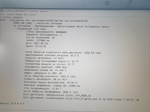

    Здравствуйте, у меня audi a4 b8 2009г 2tdi 105kw, сделал себе чип тюнинг, дпф удаление и распрограммирован также и ЕГР распрограммирование. После этого первый денёк порадовался, машина тянет итд. Спустя пару дней, когда начинаю втапливать, начала моргать спираль свечей и как будто идёт пробуксовка или взаде держут машину и не дают ей разогнаться, но когда не пытаюсь топить, она не моргает. Турбина норм работает. На что может быть похоже? Чека нету и по сути ездить можно, если не топить.

    1.176
    Ауди Q7 BUG 2007
    Без чтения ошибок,не кто не подскажет.

    Хм тут чип-тюнинг не причастен как мне кажется . Ремень ГРМ когда менялся ?

    В 2014, как раз хотел менять.

    На холодном при 2200, показало спираль, потом когда разогрелся, пару раз помаргала и перестала, но когда на холостой дал газу до 5-6к оборотов опять моргнула.

    Здравствуйте дорогие соклубники)! Сегодня жена поехала и у нее загорелась спиралька, после чего она остановилась заглушила и завести уже не смогла, писало еще что низкий заряд аккумулятора! После чего подкурились с другой машины, при чем подсоединили и сразу завелась! Спиралька больше не загоралась и снова заводится как обычно! Что это может быть? 3.0 tdi 2013г.
