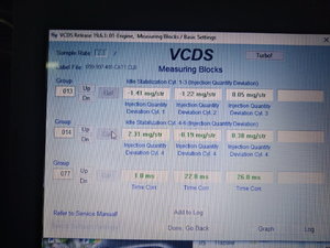

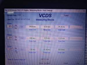

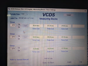

    Свозил свой ТНВД на стенд. Проверили, сказали жить будет еще долго, давление выдает ка положено на разных режимах.
    Посмотрите, кто шарит, показания групп по форсункам 013-014, 072-077
    Можно по ним что либо определить? хотя бы косвенно...

    Форсунки первых двух цилиндров подходят к границе нормальных значений 1,5. Фонсунка 4го циллиндра по идее под замену.
    Забыл только, плюсовое значение коррекции - это переливает форсунка или не доливает!?!

    я понимаю что подходят к пределу.
    меня интересуют Ваши мнения по группам 72-77.
    Проблема в потере давления в рампе.
    По этим группам можно определить сливают ли форсунки (форсунка) в обратку.
    тест из капельниц на холостом ходу проходит по нормам.....
    Или искать проблему слива дальше.
    Я так понял , что плюсовые значения свидетельствуют о забитости.
    А минусовые-о сливе в обратку.
    Правильно?
