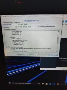

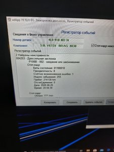

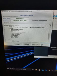

  18. 18Dima08
    18Dima08 Новичок
    27 июн 2020
    1
    Вологодская обл.
    Подскажите, пожалуйста, авто 2007 года дв. Bug
    Загорелся чек и замигала спиралька, подключил диагностику выдаёт ошибку по дроссельной заслонке заедание или заклинивание. Разобрал дроссель шестеренки не сказать что сильно изношены, заказал железные, собрал поставил все тоже самое. Машина не едет. Проверил и питание на моторчик и опорное напряжение на дросель все приходит.
    Сам дросель при включении зажигании не открывается не закрывается(точнее при открытом он подает напряжение на открытие).
    Подскажите новый дроссель или что-то с мозгами приключилось
