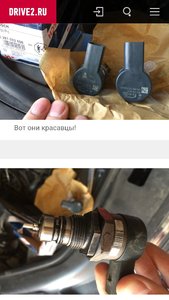

  17. ruzaevka13
    ruzaevka13 Живу я здесь
    5 апр 2016
    1.176
    Ауди Q7 BUG 2007
    Вот так вроде он выглядит
  18. ruzaevka13
    5 апр 2016
    1.176
    Ауди Q7 BUG 2007
    Вот он.
    Регулятор давления.
    http://joxi.ru/a2XvbzRtDaWx3r?d=1

  20. PromDor
    PromDor Новичок
    15 май 2020
    56
    Брянская обл.
    #1760 PromDor, 15 май 2020
    Да, это он
    Регулятор №276, я его заменил на б/у, но результата нет
