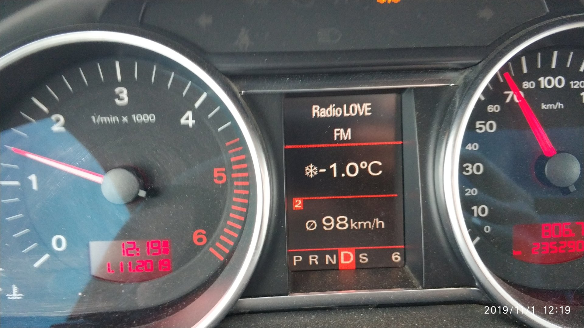

  18. ruzaevka13
    ruzaevka13 Живу я здесь
    5 апр 2016
    1.176
    Ауди Q7 BUG 2007
    Типа обрыва цепи.Точно не помню.но она была при покупке машины,пару раз вышла и всё.летом не было.
    Что странно,когда ехал в Питер, средний расход был 11.6 при 98 км/ч
    На обратном пути обнулил 1 комп и он показал средний расход 10.6л.
    Сейчас кину фото и расход литров на км.
  19. ruzaevka13
    5 апр 2016
    1.176
    Ауди Q7 BUG 2007
  20. ruzaevka13
    5 апр 2016
    1.176
    Ауди Q7 BUG 2007
    576км на 69.5л это по показаниям.
    Всё было на горячую и только трасса.
