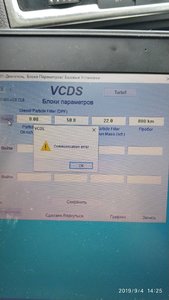

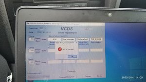

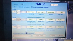

    Сегодня попытался снять данные,кое как успел сделать фото только эти(то ли со шнурком беда,то ли из за ноута.Раньше нормально все было,а месяца 2 назад ноут поменял) Посмотреть вложение 765278

    а вот во втором фото вообще хрень какая то,видать глюк при соединении произошел. IMG_20190904_140945.jpg

    я так понимаю у меня не кретично для запуска принудительного прожига?
    попробовать не получилось из за шнурка.

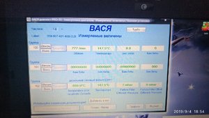

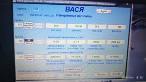

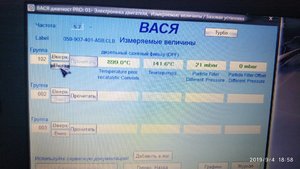

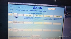

    IMG_20190904_185443.jpg IMG_20190904_185443.jpg IMG_20190904_185507.jpg IMG_20190904_185810.jpg IMG_20190904_185814.jpg IMG_20190904_190106.jpg Вот нашел сегодня оригинальный шнурок и ноут.
    Есть такие параметры

    IMG_20190904_190106.jpg Посмотреть вложение 765337
    Раз у меня сажа в норме,можно кинуть этот метод?

    Если сажа в диапазоне между максимальным и аварийно-максимальным - этот метод НЕ требуется. Аварийный прожиг должен включиться самостоятельно (мозгами машины), когда будут удалены все ошибки, блокирующие запуск этого прожига.
    Метод Влада только для тех, у кого переполнение сажевого уже выше аварийного (вроде бы цифра 68).
