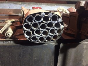

    Кто как. Выбей матрицу и поезди. Будет звенеть - будет видно.
    Я себе сразу забил трубками и сварил их между собой.

    Машина не будет делать прожиг не от того, что ты поставишь пламягаситель. А от того, что Влад обучит мозги машины этого не делать. Гаситель обычно ставят чтобы банка не звенела на резком ускорении.
