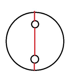

    Не износа ! А результате перелома. Суть в том, что заслонка просверлена посередине вроде бы двумя отверстиями. И через эти отверстия она крепится к вращающемуся штоку. Просверлена так, что так очень не большие (скажем так) перемычки остаются.
    Ну вот, см. рисунок.
    Красные линии - это расстояния, которые я называю "перемычками". В верхней и нижней части они особенно маленькие.
    Так вот, со временем, вращаясь туда-сюда на штоке, эти перемычки переламываются. И в итоге заслонка ломается пополам. Одна часть (как правило) остаётся болтаться на штоке. Вторая улетает.
    Не турбокомпрессора. Если до конца следовать терминологии, то турбокомпрессор состоит из компрессора и турбины. Так вот, заслонка летит в улитку турбины. Горячая часть. Не компрессора !

    Я вот к выводу немного другому пришел, задевать начинает стенку заслонка потому ее и со временем ломает. Фото не сделал, когда свой разбирал :(
    Улитка не в составе всего агрегата? :)
