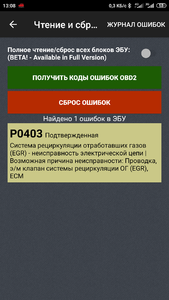

    Приветствую.Парни вышла ошибка p0403.Горит только чек и всё.Не тяга не чего другого не изменилось.
    Стоит Всё на месте и родное.Меняли только турбину в январе.
    Пробег 230тыс.дв.BUG 2007

    #1187 ruzaevka13, 29 авг 2019
    Я так понимаю что то просто с контактами?
    Ошибку когда почищу,пропадает.
    Через какое время опять появляется,а сейчас всё чаще.Еще предыдущем хозяином на пробеге 180 тыс меняли оба коллектора.

    Ошибка по ЕГР . Причем тут турбина и коллекторы ...
