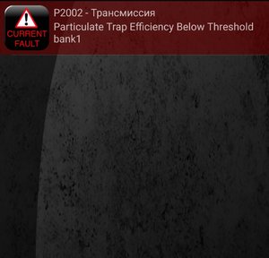

  17. Sergspartak
    Sergspartak Новичок
    19 июн 2019
    14
    Финляндия
    AUDI Q7 4.2 tdi
    Мигающая спираль, потеря тяги. 4.2 tdi CCF и вот такая ошибка, кто сталкивался?
  18. KEO
    KEO Старожил
    21 окт 2015
    5.510
    Коми респ.
    Q7 3.0 TDI (BUG)
    "Эффективность сажевого фильтра 1 ряда низкая". Походу сажевик 1 ряда забился и не прожигается. У тебя 4.2, а значит 2 сажевика. 1 ряда - значит тот, что с правой стороны машины.
    А ещё есть ошибки кроме этой ? По идее должен был включиться аварийный прожиг сажевого. Раз он не включился и забился сильно - значит есть ещё какая-то ошибка, мешающая включиться аварийному прожигу. Ну как-то так (хотя и не точно).
  19. Sergspartak
    Sergspartak Новичок
    19 июн 2019
    14
    Финляндия
    AUDI Q7 4.2 tdi
    Да, ещё такая недавно выскочила P2453, помимо спирали двигатель загорелся, сбросил ошибку. Но спираль примерно через день моргает... Спасибо за ответ.
  20. KEO
    KEO Старожил
    21 окт 2015
    5.510
    Коми респ.
    Q7 3.0 TDI (BUG)
    P2453. "Ошибка датчика разности давлений на сажевом фильтре.
    Ну вот, скорее всего он и не давал включаться аварийному прожигу. То есть: нет достоверной информации в мозгах машины о состоянии забитости сажевого - нет регенерации. "На авось" мозги машины не работают. :)
    То бишь такого у мозгов машины нет, что : "эх, датчик не работает, не могу получить показания давлений. Там наверное уже сажевый забился. Подам ка я команду на регенерацию на всякий случай". :)
    Скорее всего проблема у тебя не в сажевом, а в датчике. Сначала с ним разберись. Возможно сажевый исправный. Просто забился из-за блокировки прожига.
