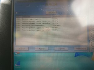

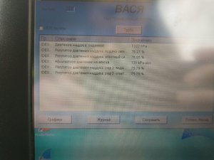

    Вот сегодня что почитали. На холостом ходу и газ в пол на месте (мах обороты 2500, больше не дает)
  7. Melkon&Ratkov
    25 фев 2014
    8.728
    И что ? На месте не даст больше 2500 крутить.

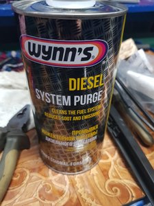

    Бак очищен через отверстия под сиденьем. Подключалась аппаратура к шлангам, идущим от бака в подкапотное пространство. В детали не лез, так как отлучался с сервиса по делам 2 раза. Прокачивалась жижа для очистки топливной системы, попробую фотку загрузить.
    Таким образом машина поработала на этой жиже около часа, потом всё собрали обратно. Поездил без проблем около часа, полтора. Далее форсанул, и приехал((
    Завтра видимо будет разбор полетов

    Та самая жижа
