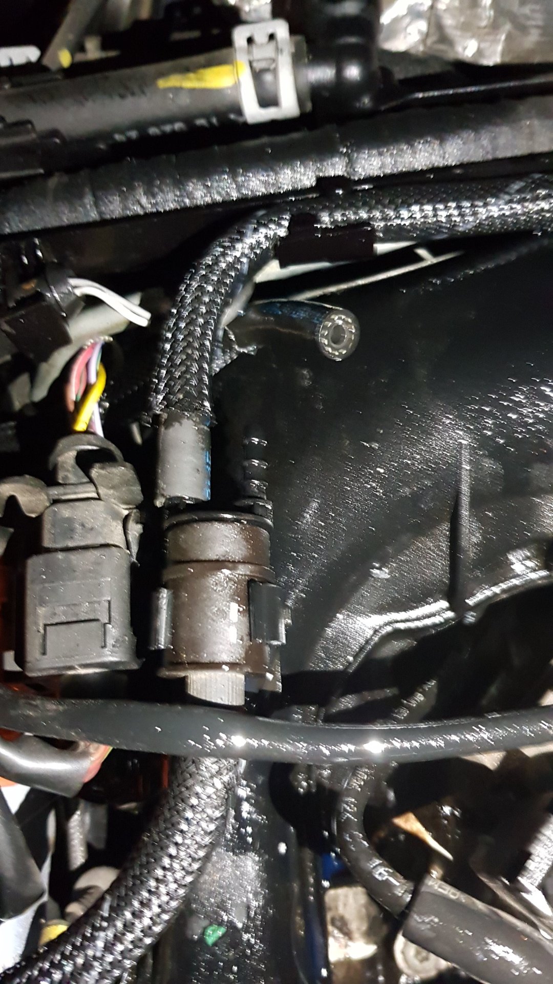

    Добрый день всем!
    Подскажите кто нибудь сталкивался со следующим и как решалась проблема:
    В холодную погоду, ниже -15 -20 градусов на прогретом автомобиле при ускорении с нажатием педали газа в пол начинает моргать спиралька, тем самым появляется всем известная ошибка с низким давлением топлива в системе с вытекающими; при температуре окружающей среды 0 - минус 5 при таком же ускорении начинают слетать топливные шланги, выливая диз.топливо на двигатель. При этом спиралька не загорается.
    Заранее благодарен, кто поможет разобраться!!!

    Вот первый случай

    Этот посадил на хомут, потом слетел шланг выходящий с форсунки. Два разных шланга

    этот клапан сбрасывает давление когда оно больше 10. наверно клапан не сбрасывает и шланги срывает от большого давления. с этим клапаном были проблемы у Arsen_Kovrov спроси у него.
    спиралька у меня загоралась (с ошибкой низкое давление) когда фильтр был забит. фильтр топливный поменял и ошибки больше не было.

    Это проблема 3.0TDI второго поколения ... Если срывает обратку с форсунки надо очень внимательно к этой форсунке отнестись.

    В прошлом году меняли форсунку. Симптомы были точно такие же. Мотор трешка с задним тнвд буквы не помню.

    После замены замены топливного и воздушного фильтров проехал около 1000 км.
    На фото, что я выложил, как раз тот клапан, о котором говорим.
    Получается, в первом случае шланг сорвало на магистрали после клапана, а во втором случае до него.
    Тоже на клапан грешил, но пока полностью не уверен.
