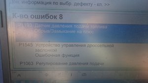

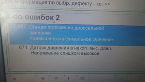

    Доброго времени суток.
    Очень нуждаюсь в вашей помощи. Устал я уже искать проблему.
    Q7 3.0 2007г
    В общем дело вот в чем...
    Постоянно моргает спиралька на приборке и при нажатии на педаль газа загорается ESP и естественно педаль не работает. Машина едет на холостых 6 км в час.
    Бывает что день постоит и нормально поедет, но не долго, день максимум.
    читаем на компьютере пишет две ошибки которые не удаляются
    1. По дроссельной заслонки
    2. По датчику давления топлива.
    Ну после нажатии на педаль есть ещё ошибка: положение педали акселератора, но она удаляется.
    Дросельную заслонку посмотрели, она не в клине, работает нормально.
    Заменили датчик давления топлива, день поездил и тоже самое.
    Только уже пишет ошибки
    2. По регулированию топлива.
    Заменили регулятор топлива, проездил 4 дня без проблем, уже обрадовался, но не тут то было на 5Й день снова стала.
    Подскажите куда лезть и что посмотреть можно?

    Тогда откуда ошибка по ДЗ. Какая конкретно ошибка по ДЗ? Если шестеренки нормальные может моторчик барахлит?

    Вчера опять загорелась эта спиралька, и пришлось до дома ехать на холостых. Ехал с горки разогналась до 35 км и я включил круиз. На круиз ехала отлично, подымались обороты, мог круизом разгоняется и притормаживать. Потом нажал на педаль газа, и выбило ошибку по коробке и круиз сбросился.
    Ошибку по дросельную пишет вот какую
