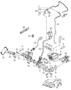

  12. kosobutskiy
    kosobutskiy Участник форума
    20 мар 2014
    305
    Q7 3.0D 08 Casa
    #752 kosobutskiy, 20 дек 2016
    001027 - EGR Valve (N18)
    P0403 - 002 - Malfunction
    P0403 - 000 - Malfunction - Intermittent
    Ошибка возникла впервые 1.5 года назад. Ни с того ни с сего при заводке моргающая спиралька. Заглушили мотор, ошибка пропала. На этой неделе появилась снова, но уже перезаводка авто не помогла, потом появился чек, сбросил все вагкомом, появилась опять спиралька. Машина ооооооочень медленно набирает скорость. Обороты до 2000 тыс.
    Какой из этих клапан N18?

  15. Melkon&Ratkov
    25 фев 2014
    8.599
    №8 на картинке ...
    Только проблема может быть не только в самом клапане но и в проводке и во внешних проблемах .
  16. kosobutskiy
    20 мар 2014
    305
    Q7 3.0D 08 Casa
    Вчера снял коллектор, снял клапан. Он был заклинившим. Расшевелил его помыл, далее поставил, но при включении издается звук "пилы". Похоже навернулись шестерни, электро мотор не разборный. Похоже надо менять.
    если вы про исчезновение ОЖ, то уже через это прошел. Радиатор ОГ заменил.
    Правда сейчас задумался а надо ли оно мне ...
