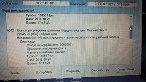

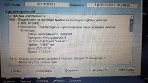

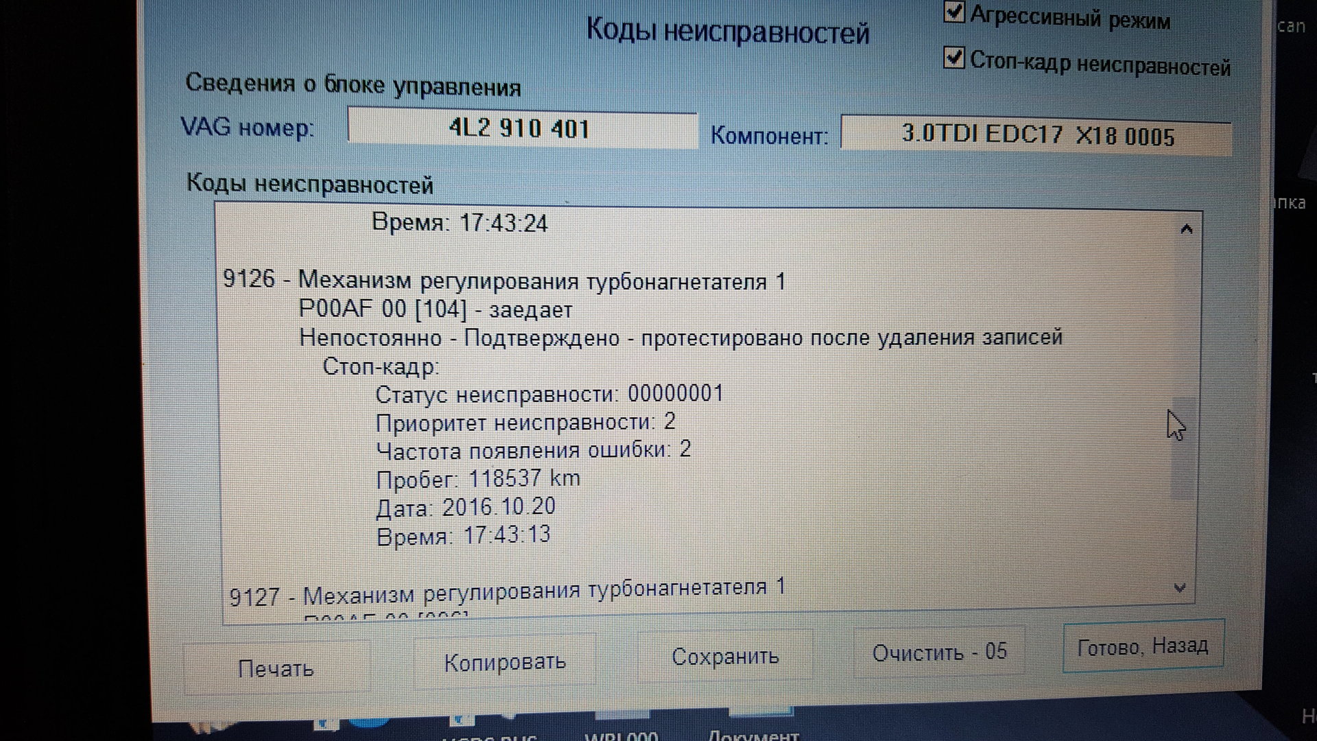

    сервисы бесполезны- предагают, тупую диагностику без конкретики, но причину примерно понимаю, ошибки периодические 9126(основная частая), 9127,5567,5312, по клапану давления, по механической части актюатора-заедает, сопровождается миганием спирали при заводке авто и ограничением оборотов до 2000об при езде (понимаю аварийный режим). заглушишь- заведешь несколько раз, пропадает и потом опять.
    Снимал полгода назад турбину на диагностику когда вылезла в 1 раз сказали в идеале турбина состояние новой(пробег 110км), причины как понимаю либо механика- электронный актюатор , который наверно отдельно не меняется? или клапана? но какие? что где глянуть вагом можно? заменили какой то клапан 038906051C уже без результатов, куда дальше двигаться , хотя понимаю конечный результат турбина 059145873F , да внутренности вырезаны (кат, саж)
